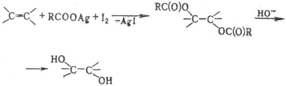

ПРЕВО РЕАКЦИЯ, получение транс-гликолей взаимод. олефинов со смесью иода и Ag-соли карбоновой к-ты с послед. гидролизом диэфира гликоля водным р-ром щелочи:
Первую стадию р-ции (получение диэфира) проводят в орг. р-рителю (обычно СС14 или бензол) при длит. кипячении (до 15 ч). При этом вначале образуется комплекс Симонини, или реактив Прево [RCOOAg·RC(O)OI], к-рый реагирует с олефином. Вторая стадия - выделение диэфира (для этого отфильтровывают осадок AgI, р-ритель отгоняют) и его гидролиз. Выходы гликолей 30-90%. Наиб. высокие выходы получаются при использовании простейших олефинов и бензоата Ag. При применении в р-ции солей карбоно-вых к-т алифатич. ряда и солей дикарбоновых к-т выходы транс-гликолей обычно снижаются; в этом случае нередко образуются в больших кол-вах трудноотделимые и реак-ционноспособные примеси. Применение вместо I2 др. галогенов (С12 или Вr2) значительно усложняет выбор условий проведения р-ции (р-ритель, т-ра) и способы очистки транс-гликоля от примесей.
В условиях Прево реакции из 1,3-диенов образуются преим. тетролы (при избытке соли карбоновой к-ты и иода) или смеси 1,2-и 1,4-диолов.
Осн. побочные продукты Прево реакции-алкил- или арилиодиды, ангидриды и иодангидриды карбоновых к-т, олигомеры и полимеры. Если исходные продукты или р-ритель содержат влагу, то в качестве примеси образуются также цис-диолы.

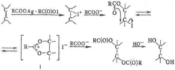

Считается, что Прево реакция протекает по ионному механизму по схеме:
Модификация Прево реакции-получение цис-диолов взаимод. олефинов с комплексом Симонини в присут. Н2О (в этом случае гидролизу подвергаются соед. I, а не диэфир).
