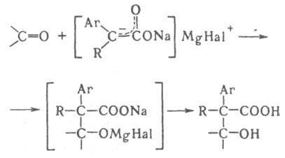

ИВАНОВА РЕАКЦИЯ, получение b-гидроксикарбоновых к-т взаимод. альдегидов или кетонов с магнийгалогенопроизводными солей арилуксусных к-т (реактивами Иванова), напр.:

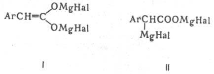

(Аr - фенил, хлорфенил; R - H, Alk, Ar, OPh). В р-цию вступают алифатич. или ароматич. альдегиды и кетоны, а также циклоалканоны, кетосахара и камфора. В результате р-ции, как правило, образуется смесь эритро- и mрео-изомеров b-гидроксикарбоновых к-т. Реактивы Иванова получают действием 2 молей R'MgX (чаще всего изо-C3H7MgCl) на 1 моль арилуксусной к-ты (обычно PhCH2COOH) или 1 моля R'MgX на 1 моль ее натриевой соли. В зависимости от условий р-ции и структуры исходных соед. реактивы Иванова могут иметь строение енолята (ф-ла I) или содержать связь С—Mg (ф-ла II).

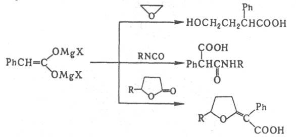

С эпоксидами, лактонами, алкилизоцианатами реактивы Иванова реагируют по обычной схеме магнийорг. синтеза, напр.:
