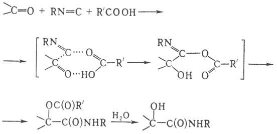

ПАССЕРИНИ РЕАКЦИЯ, получение N-замещенных 1-гид-роксикарбоксамидов взаимод. альдегидов или кетонов с ароматич. или алифатич. изонитрилами и карбоновыми к-тами с послед. гидролизом образующихся 1-ацилокси-карбоксамидов:
Р-цию обычно проводят в апротонном р-рителе смешиванием эквимол. кол-в реагентов и выдерживанием реакц. среды при -20 0C неск. дней; затем осуществляют гидролиз. В р-цию вступают алифатич., алициклич. и ароматич. альдегиды и кетоны. Выходы конечного продукта достигают 90%.

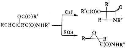

Пассерини реакция имеет препаративное значение благодаря возможности синтеза разнообразных классов соединений. Так, использование в качестве карбонильной компоненты 1-хлор-кетонов приводит к 2-ацилокси-З-хлоркарбоксамидам, из к-рых легко м. б. получены азетидиноны или оксираны:
