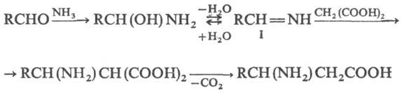

РОДИОНОВА РЕАКЦИЯ, синтез b-аминокислот конденсацией альдегидов с малоновой к-той и NH3 в р-ре этанола:
Р-цию обычно осуществляют, нагревая эквимолярную смесь альдегида и малоновой к-ты с небольшим избытком (8-10%) спиртового р-ра NH3 с одноврем. отгонкой этанола. Выходы 30-70%.

Предполагают, что механизм р-ции включает образова-ние имина I:
