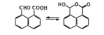

АЦЕНАФТЕНХИНОН (1,2-аценафтендион), мол. м. 182,17; желтые кристаллы; т. пл. 261-2_63°С, возгоняется; d420 1,48;1042-22.jpg 2,27 х х 10-30 Кл*м (бензол); р-римость в 100 г уксусной к-ты 0,15 г (15°С), хорошо раств. в горячем бензоле, толуоле, плохо-в спирте. С NaHSO3 образует аддукт C12Н6О2*NaHSO3 х 2Н2О, хорошо растворяющийся в горячей воде, разлагающийся H2SO4 и содой. При взаимод. с гидроксиламином аценафтенхинон дает моно- и диоксимы, с фенилгидразиноммоно- и дифенилгидразоны. Аценафтенхинон менее реакционно способен, чем нафтохинон; замещение происходит труднее, чем раскрытие 5-членного цикла. Так, под действием конц. р-ра щелочи аценафтенхинон превращ. в нафтальдегидную к-ту, существующую в двух таутомерных формах:

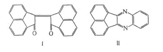

Под действием К2Сr2О7 или Н2О2 в уксусной к-те, а также азида Na в конц. H2SO4 аценафтенхинон образует нафталевый ангидрид. При галогенировании С12 или Вг2 предпочтительно идет окисление до нафталевого ангидрида, при нагр. с РС15 последовательно образуются 1,1-дихлор-2-аценафтенон и 1,1,2,2-тетрахлораценафтен. Нитрованием в H2SO4 получают 5-нитро- и 5,6-динитроаценафтенхинон. При 120°С аценафтенхинон восстанавливается H2SO3 или HI в диаценафтилендион -желто-оранжевый индигоидный краситель (ф-ла I) под действием Zn в СН3СООН - в смесь аценафтенона и аценафтилена, Н2 в спирте (кат.-Рt) - в цис-1,2-дигидроксиаценафтен, амальгамой Na в спирте - в 2а,3,4,5-тетрагидро-1,2-дигидроксиаценафтен; с реактивами Гриньяра образует 1,2-диалкил(диарил)-1,2-дигидроксиаценафтен. При нагр. с формамидом в уксусной к-те или с альдегидами и NH3 превращ. в производные аценафтилимидазолов и аценафтилпиразинов соотв.; конденсируется с о-фенилендиамином с образованием 1,8-нафтохиноксалина (II).
