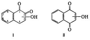

Все оксинафтохиноны-кристаллы от желтого
до темно-красного цвета (см. табл.); хорошо раств. в полярных орг. р-рителях
(особенно моногидроксипроизводные ф-л I и II) и водных р-рах щелочей. Нек-рые
оксинафтохиноны нестабильны и не имеют четких т-р плавления, поэтому их идентифицируют в
виде ацетильных или алкоксильных производных, а также продуктов р-ции с 1,2-фенилендиамином
- феназинов.

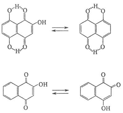

Оксинафтохиноны, содержащие гидроксигруппы
в сопряженном арома-тич. ядре, обладают св-вами фенолов и нафтохинонов.
Оксинафтохиноны, имеющие гидроксигруппы в положениях 5 или 8, проявляют пери-таутомерию
вследствие образования прочной водородной связи, оксинафтохиноны с гидроксильными группами
в хиноидной системе - орто-пара-таутомерию:
2-Гидрокси-1,4-нафтохинон-к-та,
рКа 4,0 (25 °С, вода); в р-рах изомеризуется в 4-гидрокси-1,2-нафтохинон.
