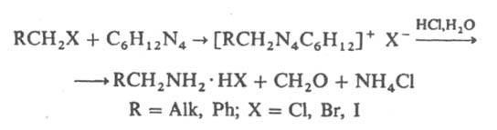

ДЕЛЕПИНА РЕАКЦИЯ, синтез первичных аминов из четвертичных солей аммония, получаемых взаимод. гексаметилентетрамина с алкил- или бензилгалогенидами:
Процесс проводят в водном или спиртовом р-ре. В последнем случае в качестве одного из продуктов р-ции образуется ацеталь форм амида. Алкил- и бензилиодиды реагируют значительно легче, чем соответствующие хлориды или бромиды, поэтому последние обычно предварительно превращают в среде 96%-ного этанола в иодиды, добавляя эквимолярные кол-ва NaI (р-ция Финкельштайна). Применение в качестве аминирующего агента гексаметилентетрамина позволяет исключить образование в качестве побочных продуктов вторичных и третичных аминов. В р-цию, подобную Делепина реакции, вступают также дигалогениды, галогенопроизводные кетонов и гетероциклич. соединений и др. Р-ция открыта М. Делепином в 1895. В. Н. Кирин.
