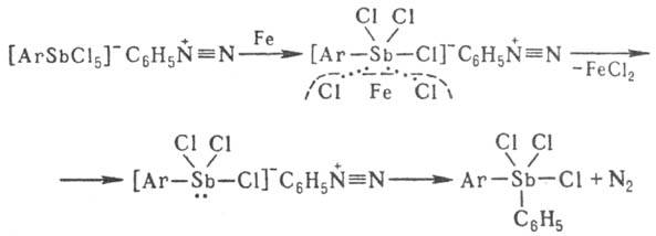

Механизм Несмеянова реакции включает дегалогенирование аниона двойной соли металлом-восстановителем с послед. элиминированием N2 и образованием связи М—С, напр.:
