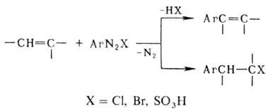

МЕЕРВЕЙНА РЕАКЦИЯ, введение арильной группы в непредельные соед. при их взаимод. с солями арилдиазония (обычно с хлоридами). Р-ция может осуществляться в результате замещения атома Н при ненасыщ. атоме углерода на арил (арилирование) или путем присоединения к кратной связи арила и галогена (т. наз. галогенарилирование) или др. остатка к-ты, напр.:
Процесс проводят обычно в водно-ацетоновой среде (1:1) при т-ре от —5 до 40 °С в присут. CuCl или СuСl2 (последняя в условиях р-ции восстанавливается до СuСl).

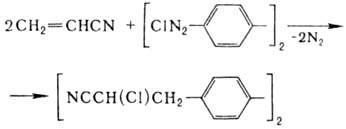

бис-Диазосоединения реагируют с двумя молекулами ненасыщ. соед., напр.:

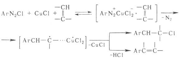

Механизм Меервейна реакции включает свободнорадикальное присоединение к кратной связи Аr . и X., возникающих при гомолитич. распаде тройного комплекса, к-рое инициируется, как предполагают, в результате происходящего в нем окислит.-восстановит. процесса, напр.:
