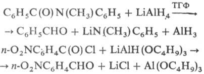

Модификации Роземунда реакции: а) восстановление хлорангидридов или амидов карбоновых к-т комплексными гидридами, напр.:
