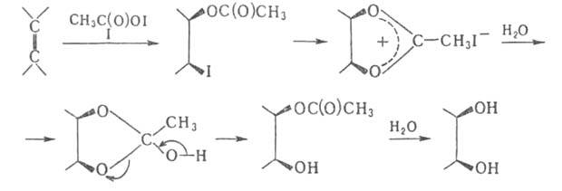

ВУДВОРДА РЕАКЦИЯ, окисление алкенов в эритро-гликоли действием 12 и CH3COOAg:
Процесс осуществляют в водном р-ре уксусной к-ты при комнатной т-ре или нагревании. Из серебряной соли и I2 первоначально образуется ацилгипоиодит, или комплекс Симонини (ф-ла I), к-рый присоединяется к алкену.
Р-цию используют для получения алициклич. гликолей, в т.ч. для гидрооксилирования стероидов; наиб. эффективно ее применение для синтеза гликолей из алкенов с длинной углеродной цепью. Р-ция открыта Р. Вудвордом в 1954.
При проведении р-ции в инертных р-рителях (в сухом бензоле, эфире и др.) с использованием бензоата Ag и 12 образуются трео-гликоли (р-ция Прево).

  • Механизм реакции: Реакция протекает через циклический иодониевый ион, который образуется при атаке двойной связи алкена на комплекс Симонини (CH₃C(O)OI). Последующий нуклеофильный разкольцо этого промежуточного соединения ацетат-анионом приводит к образованию trans-диацетата. Его гидролиз и дает конечный эритро-диол.
  • Стереохимия: Ключевой особенностью является селективное образование именно эритро-изомера 1,2-диола (в проекции Фишера гидроксильные группы находятся по одну сторону углеродной цепи). Это является следствием anti-присоединения реагентов через циклический иодониевый ион.
  • Контекст с реакцией Прево: Реакции Вудворда и Прево являются комплементарными. В реакции Прево, которая проводится в безводных апротонных растворителях, происходит anti-присоединение, но первым нуклеофилом, атакующим иодониевый ион, является бензоат-ион, что в итоге после гидролиза приводит к образованию трео-изомера. Таким образом, выбор условий (водные vs безводные) позволяет направленно получать один из двух диастереомеров гликоля.
