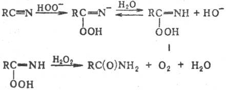

Механизм Радзишевского реакции предполагает нуклеоф. атаку нитрила гидропероксид-анионом с образованием неустойчивого ин-термедиата (I), к-рый является окислителем; далее следует гидридный перенос от второй молекулы Н2О2 к этому интермедиату:

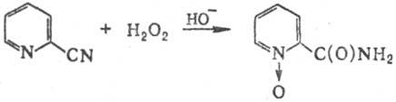

Одновременно с образованием амидной группы в нек-рых случаях возможно окисление функц. групп субстрата, напр. из ненасыщ. нитрилов образуются эпоксиамиды, а из пири-динкарбонитрилов - N-оксиды амидов:

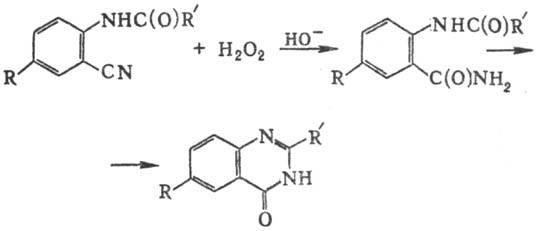

С помощью Радзишевского реакции из N-ацилантранилонитрилов можно получить замещенные хиназолоны:
