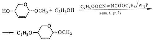

Незатрудненные спирты реагируют по механизму SN2 с обращением конфигурации, напр.:

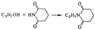

В р-ции спиртов с карбоновыми к-тaми образуются сложные эфиры с выходами 35-90%; в случае диолов осн. продукт-моноэфиры, причем этерификация проходит пре-им. по первичной группе ОН; выходы простых эфиров фенолов достигают 90-95%; циклич. имиды образуют с выходами 60-90% продукты N-алкилирования, напр.:

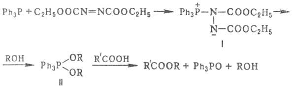

Мицунобу реакция протекает обычно через стадию образования из Ph3P и ДЭАД бетаина (ф-ла I), к-рый при р-ции со спиртом превращ. в фосфоран (II). Последний, взаимодействуя с кислотным компонентом, дает продукт р-ции и трифенил-фосфиноксид, напр.:

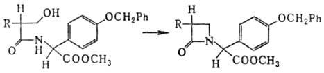

При наличии в соед. достаточно подвижного атома водорода при благоприятном взаимном структурном расположении может происходить внутримолекулярная дегидратация; напр., из гидроксикислот м.б. получены лактоны, из соед. с пептидной группой-лактамы:
