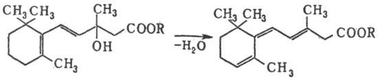

РЕТРОИОНИЛИДЕНОВАЯ ПЕРЕГРУППИРОВКА, перемещение двойных связей, происходящее при дегидратации b-ионоловых спиртов, у к-рых двойная связь боковой цепи сопряжена с двойной связью кольца. В результате образуются соед. с т. наз. ретрорасположением двойных связей:

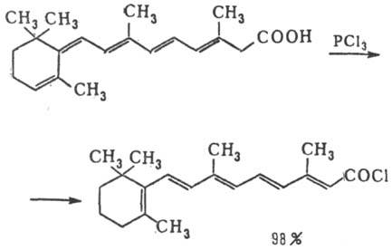

При синтезе витамина А ретроионилиденовая перегруппировка приводит к т. наз. соед. ретростроения, не обладающим биол. активностью. В связи с этим синтез витамина А проводят в условиях, исключающих ретроионилиденовую перегруппировку, либо превращают ретроионилиденовые структуры в ионилиденовые. Так, при обработке С15- и С20-кислот ретростроения (полупродукты при синтезе витамина А из b-ионона) особо очищенным РС13 происходит превращение, обратное ретроионилиденовой перегруппировке:
