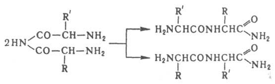

ИМИД-АМИДНАЯ ПЕРЕГРУППИРОВКА, превращ. бис-аминоациламинов в смесь изомерных амидов дипептидов, а также имидофосфатов в соответствующие амиды. Перегруппировка бис-аминоациламинов протекает обычно в слабокислых средах, напр.:

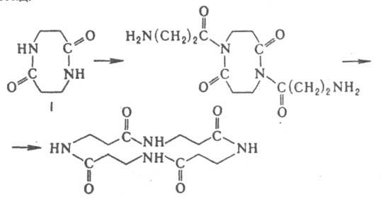

На соотношении продуктов р-ции сильно сказываются стерич. факторы, напр., N-глицил-N-аланиламин превращается в смесь, содержащую 54% глицилаланинамида и 45% аланилглицинамида, N-глицил-N-валиламин - в смесь 94% глицилвалинамида и 6% валилглицинамида. Перегруппировка используется в синтезе циклопептидов, напр., при превращ. циклодипептидов b-аланина (ф-ла I) в циклотетрапептид:

Имид-амидная перегруппировка — внутримолекулярная изомеризация, при которой происходит миграция ацильной группы между атомами азота в бис-аминоациламинах или перегруппировка имидофосфатов в амиды.
  • Механизм: В случае бис-аминоациламинов перегруппировка протекает через нуклеофильную атаку атома азота амидной группы на карбонильный углерод, что приводит к образованию изомерных дипептидных амидов.
  • Условия: Обычно катализируется слабыми кислотами.
  • Стереохимия: Стерические факторы сильно влияют на соотношение продуктов — объёмные заместители смещают равновесие в сторону менее стерически затруднённого изомера.
  • Применение: Используется в синтезе циклопептидов, например, для получения циклотетрапептидов из циклодипептидов.
