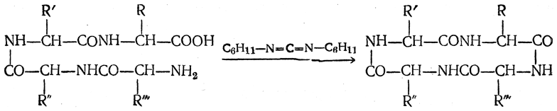

Сложные циклопептиды получаются значительно труднее, чем циклодипептиды. Наиболее распространенный способ их получения состоит в обработке циклизуемого пептида дициклогексилкарбодиимидом. При этом одновременно протекают две конкурирующие реакциициклизация пептида
и образование смеси линейных пептидов за счет соединения нескольких молекул исходного пептида друг с другом. Чтобы подавить эту нежелательную реакцию, циклизацию ведут в очень разбавленных растворах, используя прием, разработанный для получения макроциклических соединений алифатического ряда.

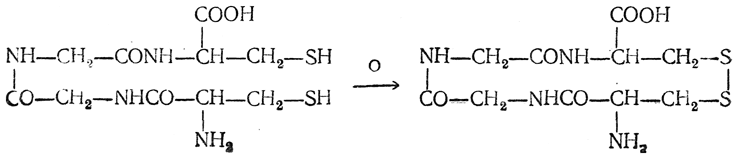

Образование циклов может происходить не только за счет образования новой пептидной связи, но и другими способами, например путем образования дисульфидной связи:
