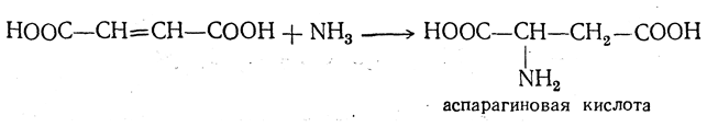

Аспарагиновая, или аминоянтарная, кислота получается присоединением аммиака к фумаровой или к малеиновой кислоте:

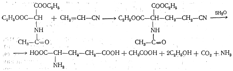

Глутаминовая, или α-аминоглутаровая, кислота, имеющая строение НООС—CH(NH2)—СН2—СН2—СООН, может быть получена действием акрилонитрила на ацетиламиномалоновый эфир. После гидролиза образовавшегося продукта конденсации и отщепления СО2 выделяется глутаминовая кислота:

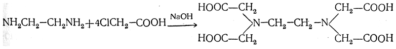

Комплексоны. К числу двухосновных и трехосновных аминокислот могут быть отнесены вторичные и третичные аминокислоты с двумя или тремя карбоксилсодержащими радикалами, например иминодиуксусная кислота NH(CH2COOH)2 и нитрилотриуксусная кислота N(CH2COOH)3, известная под названием трилон А. Их можно получить действием монохлоруксусной кислоты на аминоуксусную. Такие соединения, легко образующие с ионами многих металлов устойчивые комплексы, широко используются в аналитической химии и получили название комплексонов. Синтезированы и более сложные соединения такого типа, например этилендиаминтетрауксусная кислота, получаемая взаимодействием этилендиамина с избытком монохлоруксусной кислоты в щелочной среде:
Двунатриевая соль этилендиаминтетрауксусной кислоты (трилон Б) находит применение для умягчения промышленных вод, в цветной фотографии и в аналитической химии,
