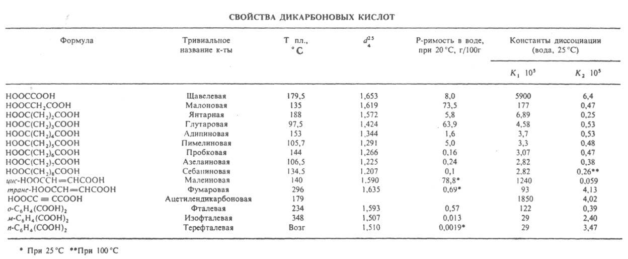

ДИКАРБОНОВЫЕ КИСЛОТЫ, орг. соед., содержащие две карбоксильные группы СООН. Называют их аналогично карбоновым кислотам; многие дикарбоновые кислоты имеют тривиальные назв., которые, как правило, и используются (см. табл.). Дикарбоновые кислоты- кристаллич. в-ва. Т-ры плавления алифатич. дикарбоновых кислот с четным числом атомов С значительно выше, а р-римость в воде меньше, чем соответствующие показатели соседних нечетных гомологов (см. табл.). Первая константа диссоциации дикарбоновых кислот выше, чем соответствующих монокарбоновых к-т, что особенно заметно у низших гомологов.
Различие в значениях первой и второй констант диссоциации дикарбоновых кислот объясняется ингибированием диссоциации второй карбоксильной группы уже образовавшимся карбоксилат-анионом. Этот эффект зависит от расстояния между карбоксильными группами и наличия кратных связей. Дикарбоновые кислоты проявляют все св-ва карбоновых к-т, образуя как моно-, так и дипроизводные. Взаимное влияние и взаимод. двух карбоксильных групп вызывает ряд р-ций, характерных только для дикарбоновых кислот. При нагр. низшие алифатич. дикарбоновые кислоты (щавелевая, малоновая) легко декарбоксилируются; к-ты, содержащие 2-3 атома С между карбоксилами, при нагр. или при действии дегидратирующих агентов образуют циклич. ангидриды, а высшие дикарбоновые кислоты - полимерные ангидриды. Образование циклич. продуктов характерно и для производных дикарбоновых кислот, напр., эфиров, дающих эфиры циклич. b-кетокислот (а)и восстанавливающихся в циклич. ацилоины (б):
