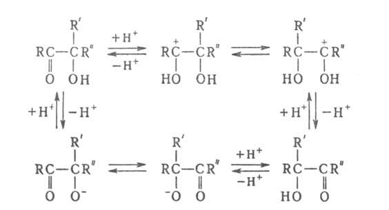

В ацилоинах сочетаются хим. св-ва спиртов и кетонов (см. Оксиальдегиды и оксикетоны). Окисление ацилоинов приводит к 1,2-дикетонам, восстановление - к кетонам или гликолям. Для несимметричных ацилоинов характерна перегруппировка под действием к-т или оснований:
