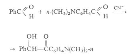

С цианидами р-цию проводят в кипящем водно-спиртовом р-ре в течение 1-3 ч. Применение солей тиазолия в присут. триэтиламина позволяет осуществлять бензоиновую конденсацию в этаноле, диоксане, ДМФА или без р-рителя при комнатной т-ре. Многие ароматич. альдегиды, с трудом или вовсе не образующие симметричные бензоины, легко конденсируются с др. альдегидами, образуя несимметричные бензоины, причем СО-группа в последних располагается у кольца, несущего электронодонорные заместители, напр.:

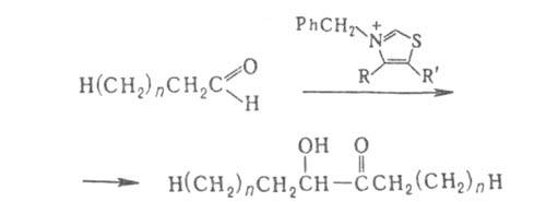

В присут. ионов CN ~ неароматич. альдегиды вступают в бензоиновую конденсацию только с альдегидами, не содержащими1051-47.jpgатомов водорода. Однако применение в кач-ве катализаторов тиазолиевых солей позволяет получать ацилоины из алифатич. альдегидов, напр.:

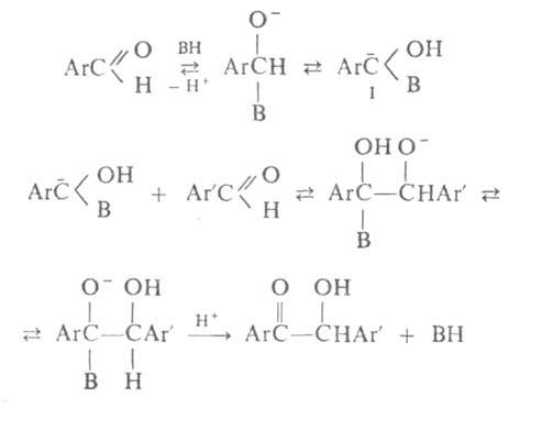

Механизм бензоиновой конденсации включает стадию образования карбаниона (ф-ла I):
