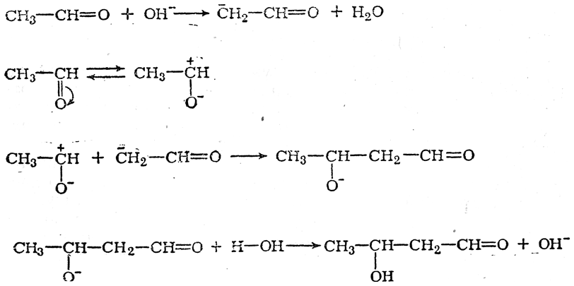

Эти реакции конденсации всегда идут с участием атомов водорода, стоящих у углеродного атома, соседнего с карбонильной группой, т. е. в α-положении. Подвижность этих водородных атомов, способных отщепляться в виде протонов, обусловлена ослаблением их связи с атомом углерода в результате смещения электронного облака σ-связей по направлению к кислородному атому карбонильной группы. Это может быть изображено схемой
Роль щелочных катализаторов состоит в том, что гидроксильные ионы способствуют отрыву протона, например:

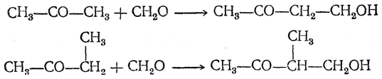

При конденсации ацетона или метилэтилкетона с формальдегидом, легко протекающей под влиянием небольших количеств едких щелочей, образуются бутанол-1-он-3 (β-ацетоэтиловый спирт) и 2-метилбутанол-1-он-3 (β-ацетопропиловый спирт):

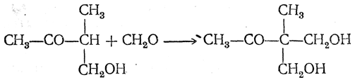

С избытком формальдегида реакция может идти и дальше, если у атома углерода, находящегося по соседству с карбонильной группой, имеется еще один атом водорода. Например:

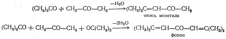

Конденсация типа кротонового альдегида легко происходит и для кетонов, например:
