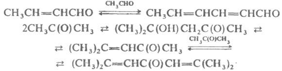

Первая стадия процесса - синтез альдоля (см. Альдольная конденсация), к-рый обычно при комнатной т-ре или при нагр. дегидратируется. Кетоны реагируют в более жестких условиях, чем альдегиды. Образующееся в р-ции нeнасыщ. карбонильное соед. может вступать в р-цию с исходными в-вами, напр

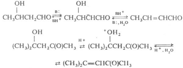

Механизм дегидратации альдоля зависит от природы катализатора (основания или к-ты), напр.:

  • Основной катализ: образование енолят-иона, нуклеофильная атака на карбонильную группу, дегидратация через E1cB механизм
  • Кислотный катализ: образование енола, нуклеофильная атака, дегидратация через E1 механизм

  • Возможны побочные реакции: само конденсирование продукта, перекрестная конденсация
