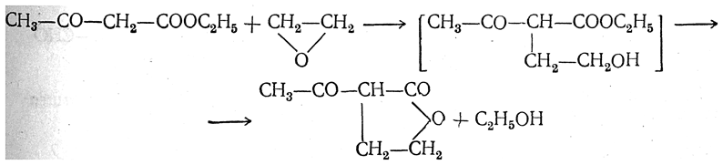

4. Конденсация натрийацетоуксусного эфира с окисью этилена. Таким путем может быть легко получен γ-ацетопропиловый спирт, или 4-кетопентан-1-ол (И. Л. Кнуньянц, Г. В. Челинцев, Е. Д. Осетрова). Схематически процесс можно представить так:
Образующийся лактон расщепляют затем разбавленными кислотами:

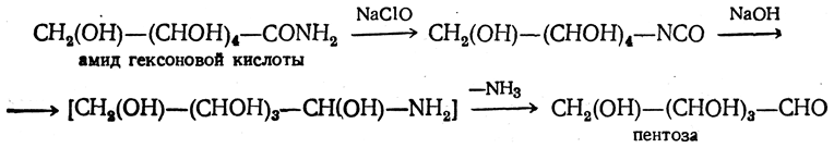

Подобный же переход осуществляется при действии на амиды альдоновых кислот солями хлорноватистой кислоты (в щелочной среде), например:
