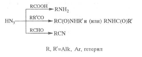

ШМИДТА РЕАКЦИЯ, взаимод. карбонильных соед. с азотистоводородной к-той HN3 в присут. сильных к-т с образованием аминов (из карбоновых к-т), амидов (из кетонов) или нитрилов (из альдегидов):

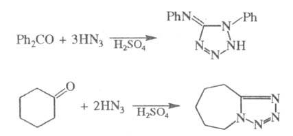

Альдегиды и кетоны в условиях Шмидта реакции часто образуют в качестве побочных продуктов тетразолы; последние как основной продукт образуются при использовании избытка HN3, напр.:

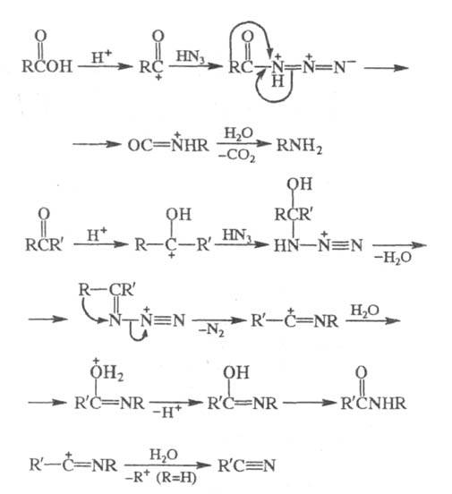

Считается, что Шмидта реакция протекает через стадию образования протонированного азида, в случае карбоновых к-т образованию последнего предшествует стадия ацильного расщепления:
