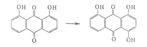

БОНА-ШМИДТА РЕАКЦИЯ, окисление гидроксипроизводных антрахинона
в конц. H2SO4 (часто в присут. Н3ВО3),
приводящее к введению добавочных гидрокси-групп в антрахиноновое ядро,
напр.:
