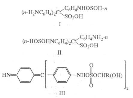

ШИФФА РЕАКТИВ, водный р-р фуксинсернистой к-ты (ф-лы I или II). Служит для качественного обнаружения альдегидов. При взаимод. Шиффа реактива с альдегидом RCHO образуется пурпурно-фиолетовый краситель (ф-ла III).
Р-ция очень чувствительна (напр., можно определить 1 мкг формальдегида). В то же время ароматич. гидроксиальдегиды, глиоксаль, многие непредельные альдегиды не дают окрашивание. Нек-рые кетоны (напр., ацетон), непредельные соед., неорг. и орг. основания, ряд солей, способных к гидролизу, и все соед., окисляющие сернистую к-ту, приводят к образованию розовой окраски. Поэтому появление светло-розовой окраски нельзя считать положит. пробой на альдегид.
Шиффа реактив получают пропусканием SO2 в 0,025%-ный водный р-р фуксина до обесцвечивания. При определении альдегидных групп необходимо предварит. довести кислотность до рН 3 путем добавления в Шиффа реактив к-ты или буферной смеси. Обычно проводят контрольный опыт. При нагр. р-р фуксин-сернистой к-ты может краснеть.
