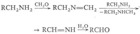

Механизм Соммле реакции включает неск. стадий. Первоначально из RCH2Hal и гексаметилентетрамина образуется RCH2NH2 (см. Делепина реакция), к-рый м. б. выделен. Далее амин реагирует с формальдегидом (образуется при разложении гексаметилентетрамина или его соли) с образованием имина RCH2N=CH2, к-рый является одним из участников переноса атома H и образования нового имина; в результате гидролиза последнего образуется альдегид:
Первичный амин может отдавать протон- гексаметилен-тетрамину и также превращ. в альдегид:
Последняя р-ция иногда используется в лаб. практике и наз. модификацией Ле Энаффа.
