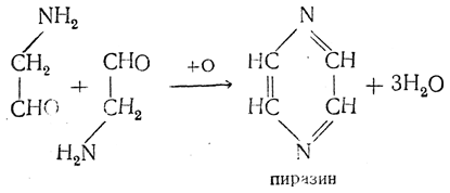

α-Аминоальдегиды и α-аминокетоны при одновременном окислении очень легко конденсируются в гетероциклические основания пиразинового ряда, например:
