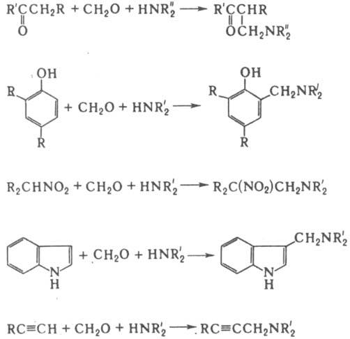

RОН + СН2О + HNR'2 : ROCH2NR'2;
R2NH + СН2O + HNR'2 : R2NCH2NR'2;
PH3 + CH2O + HNR2 : P(CH2NR2)3

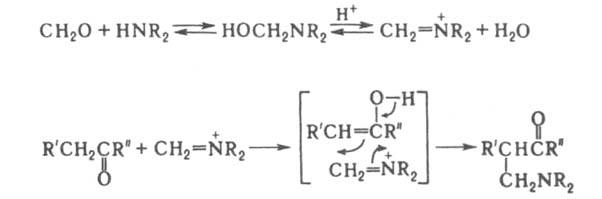

Предполагают, что Манниха реакция протекает через иминиевые соли, образующиеся из СН2О и амина и реагирующие затем с образованием аминопроизводного, напр.:
Иногда в Манниха реакцию вводят заранее приготовленную соль иминия, напр. CH2=NCH3 Cl-, что облегчает проведение аминометилирования.

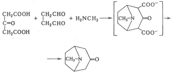

Основания Манниха - промежут. продукты при получении ненасыщ. кетонов, альдегидов, нитросоединений и гетероциклов.
Р-ция применяется в синтезе прир. в-в и лек. препаратов. Открыта К. Маннихом в 1917.
