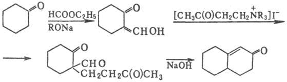

Циклич. кетон можно активировать, превратив его в промежут. a-гидроксиметиленкетон:
Выходы составляют 40-60%.

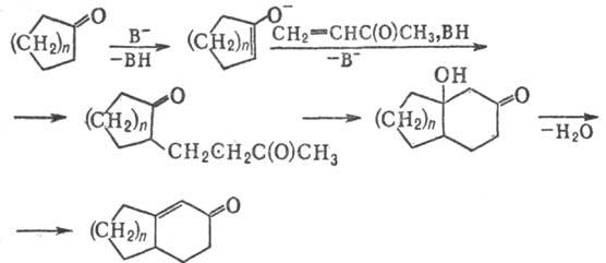

Механизм Робинсона - Манниха реакции недостаточно изучен. Предполагают, что первоначально при взаимод. четвертичной соли b-аминокетона с основанием образуется алкилвинилкетон, к-рый вступает в р-цию c енолят-анионом, образующимся при действии основания на циклич. кетон, напр.:
Вторая и последующие стадии Робинсона - Манниха реакции-частный случай присоединения по Михаэлю (см. Михаэля реакция).

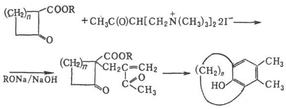

Модификации Робинсона - Манниха реакции: 1) получение мостиковых углеводородов при использовании четвертичных бисоснований Манниха, напр.:

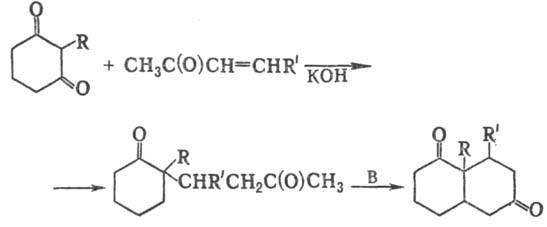

2) Получение бициклич. дикетонов взаимод. циклич. дикетонов с метилвинилкетонами:
