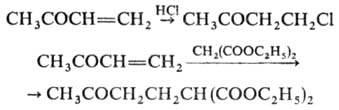

МЕТИЛВИНИЛКЕТОН (З-бутен-2-он) СН3СОСН=СН2, мол.м. 70,09; бесцв. жидкость с раздражающим запахом; т.кип. 81,4°С; d204 0,8636; пD20 1,4084; раств. в воде, этаноле, ацетоне, СН3СООН; образует азеотропную смесь с водой (т.кип. 75 °С, 88% метилвинилкетона) и тройную азеотропную смесь с водой и ацетоном (т.кип. 73-74 °С). Метилвинилкетон присоединяет по двойной связи галогеноводороды, спирты, тиолы, малоновый, ацето-уксусный, цианоуксусный эфиры, напр.:

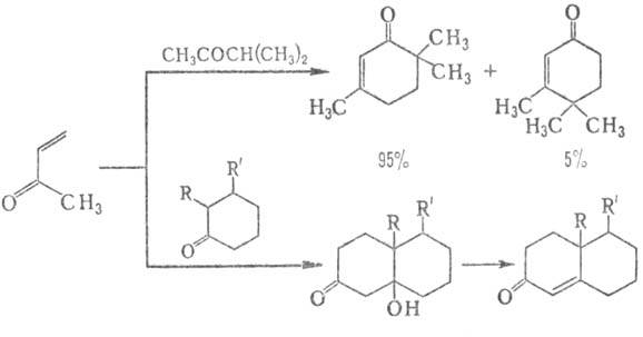

В присут. оснований метилвинилкетон конденсируется с кетонами, напр.:

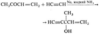

Присоединяет по группе С=О ацетилен (главная стадия в промышленном синтезе витамина A), C6H5MgBr и др., напр.:
