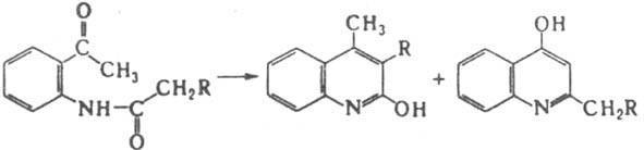

КЭМПСА РЕАКЦИЯ, циклизация о-(ациламино)ацилбензолов (гл. обр. о-ациламиноацетофенонов) под действием щелочей с образованием гидроксихинолинов, напр.:
Р-цию осуществляют нагреванием исходных соед. с водно-спиртовым р-ром NaOH; суммарный выход 2- и 4-гидроксихинолинов достигает 90%. Продукты р-ции выделяют после подкисления реакц. смеси, используя большую р-римость в к-тах 4-гидроксихинолинов. Соотношение продуктов Кэмпса реакции зависит от природы заместителей в бензольном кольце. Повышение электроотрицательности R способствует образованию 2-гидроксихинолинов. понижение-образованию 4-гидроксихинолинов. В случае R=ацил, бензил, Ph, CN, СООС2Н5 получаются исключительно 2-гидроксиизомеры; о-формил-. о-бензоил-, о-этоксикар-бонил- и о-этилоксалиламиноацстофсноны превраш. только в производные 4-гидроксихинолина, напр.:

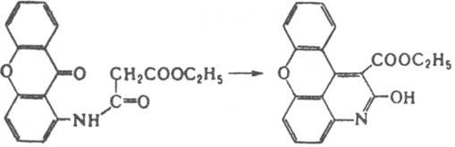

Кэмпса реакция успешно протекает с о-ациламинопроизволными бензофенона, бензальдегида, фенилбензилкетона и др. В р-цию вступают также гетероциклич. соед., напр.:
