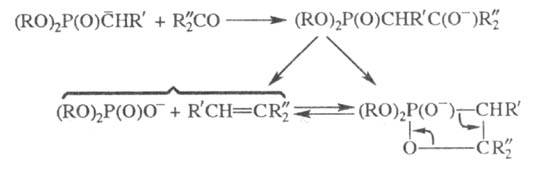

Показано, что на первой стадии Хорнера реакции образуется фосфорилир. карбанион
Считается, что к нему присоединяется карбонильное соед. и реализуется многостадийный механизм, аналогичный механизму Виттига реакции:
Во мн. случаях образующиеся на первой стадии р-ции карбанионы отличаются большей реакц. способностью по отношению к карбонильным соед., чем реактивы Виттига (фосфиналкилены).
