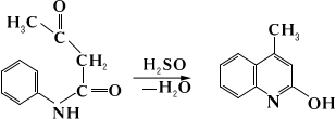

  1) Получение 2-оксихинолинов внутримолекулярной конденсацией ариламидов b-кетокарбоновых кислот в присутствии серной кислоты:

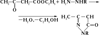

  2) Синтез 5-пиразолонов конденсацией эфиров b-кетокислот с гидразинами:

  • Механизм реакции Кнорра (синтез пиразолонов): Ключевым этапом является нуклеофильная атака гидразина на карбонильную группу β-кетоэфира с последующей циклизацией и дегидратацией, приводящей к образованию 5-пиразолона.
