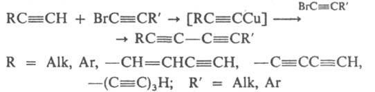

КАДИО-ХОДКEВИЧА РЕАКЦИЯ, метод синтеза несимметричных диацетиленов конденсацией монозамещенных ацетиленов с бром-, реже иодацетиленами в присут. CuCl и оснований:
Р-цию обычно проводят при т-ре от — 20 до 40 °С, медленно добавляя р-р галогенопроизводного к р-ру ацетилена, содержащему основание и каталитич. кол-ва CuCl; р-рители - этанол, эфир, ТГФ и др. Для предотвращения окисления Сu+ в р-р добавляют восстановитель - NH2OH.НСl. Выход продуктов количественный. В качестве оснований, связывающих выделяющийся НВr и препятствующих побочному процессу, используют водный NH3 и амины (обычно C2H5NH2), эффективность действия к-рых уменьшается в ряду: первичный > вторичный > третичный. Реакц. способность ацетиленов в значит. степени определяется активностью промежуточного 261_280-48.jpg и уменьшается с изменением R в след. порядке: n-NО2С6Н4 > С6Н5 > алкил. По Кадио - Ходакевича реакции могут быть также синтезированы полиацетилены; при этом р-цию проводят обычно с использованием силильной защиты, напр.:
