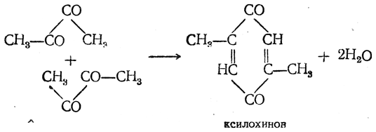

Диацетил легко вступает в реакции конденсации. Характерной для него реакцией является конденсация под влиянием щелочей с образованием циклического соединения, относящегося к классу хинонов:

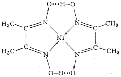

Диоксим диацетила СН3—C(=NOH)—C(=NOH)—CH3, называемый диметилглиоксимом, получается действием гидроксиламина на диацетил или на его монооксим. Он представляет собой кристаллическое вещество. С солями никеля диметилглиоксим дает ало-красный кристаллический осадок. Эта реакция применяется для качественного и количественного определения никеля в присутствии солей кобальта (реакция Чугаева). Осадку придается строение внутрикомплексной соли:
Правильность приведенной формулы недавно доказана методами рентгеноструктурного анализа, причем измерены валентные углы и межатомные расстояния. Ранее употреблявшаяся формула этой соли с двумя шестичленными циклами оказалась неверной.
