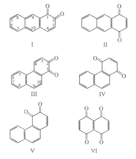

Наиб. практич. значение имеют бензохиноны, нафтохиноны, 9,10-антрахинон (см. Антрахинон), а также 1,2- и 1,4-антрахиноны (ф-лы I и II), 1,2-, 1,4- и 3,4-фенантрахиноны (ф-лы III-V, т. пл. 216, 153 и 133 °С, соотв.) и нек-рые дихиноны, напр. 1,4,5,8-нафтодихинон (VI).

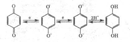

Хиноны весьма склонны к переходу в ароматич. соед.; присоединение одного электрона приводит к образованию сёмихиненового анион-радикала, к-рый при присоединении еще одного электрона дает дианион, в кислой среде превращающийся в двухатомный фенол, напр. в случае 1,4-бензохинона:

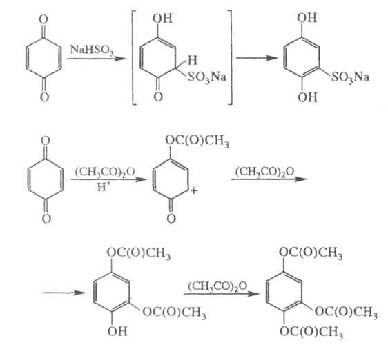

Для хинонов характерны р-ции присоединения, напр.:

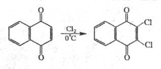

Взаимод. с С12 при низкой т-ре протекает с сохранением хиноидной структуры, напр.:

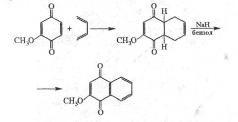

Хиноны легко вступают в диеновый синтез, причем 1,2-хиноны могут выступать как диены и диенофилы, а 1,4-хиноны- как диенофилы, напр.:

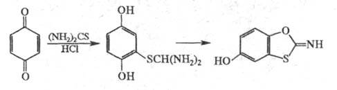

С тиомочевиной в НС1 хиноны дают продукты, способные к дальнейшей циклизации с образованием гетероциклов, напр.:

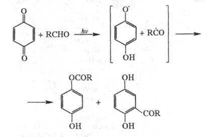

Облучение хинонов УФ светом в присут. альдегидов приводит к продуктам С- и О-ацилирования, напр.:

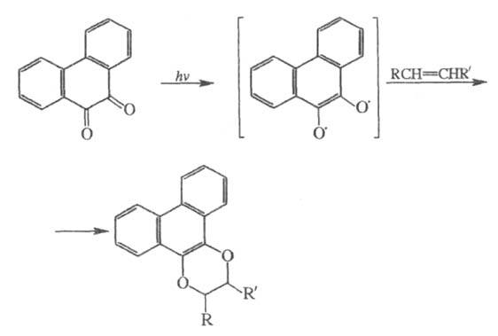

В условиях фотохим. р-ций хиноны могут присоединять по кетогруппе олефины, напр.:
