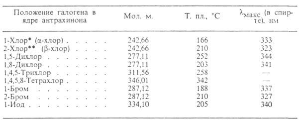

ГАЛОГЕНАНТРАХИНОНЫ. Практич. применение нашли моно-, нек-рые ди-, три- и тетрахлорантрахиноны. Галогенантрахиноны-кристаллы от бледно-желтого до желтого цвета (см. табл.); не раств. в воде, трудно раств. в спирте, раств. в нитробензоле, уксусной к-те, пиридине, хлороформе, конц. H2SO4 (с углублением окраски); см. Цветность органических соединений.
СВОЙСТВА ГАЛОГЕНАНТРАХИНОНОВ
* Ниж. КПВ 79 г/м3. ** Ниж. КПВ 10,4 г/см3.

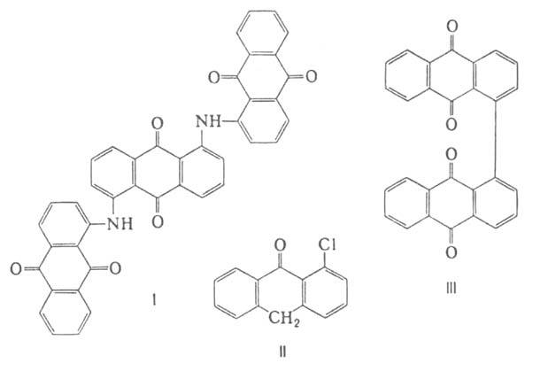

соотв. моно-, ди-, три- и тетраантримиды (напр., 1,5-диантримид; ф-ла I)-кубовые
красители и промежут. продукты в синтезе фталоилкарбазолов (см. Полициклические
кубовые красители).
2-Галогенантрахиноны при аммонолизе под давлением и 200-205 °С образуют 2-аминоантрахинон-промежут. продукт в синтезе кубовых красителей. 1,5-Дигалогенантрахинон и 1,8-дигалогенантрахинон реагируют с л-толуидином, превращаясь в соответствующие ди-п-толуидиноантрахиноны- жирорастворимые фиолетовые красители. 1-Хлорантрахинон при восстановлении А1 в H2SO4 или Sn и НС1 в СН3СООН образует соотв. 1-хлорантрон (ф-ла II) или 4-хлорантрон; в кипящем нитробензоле в присут. порошка Си превращ. в 1,Г-диантрахинонил (III); при нитровании образует 4-нитро-1-хлорантрахинон; при сульфировании 20%-ным олеумом при 160°С-смесь антрахинон-6-. и антрахинон-7-сульфокислот. Нитрование 1,5- и 1,8-дихлорантрахинонов приводит соотв. к 4,8-динитро-1,5-дихлор-и 4,5-динитро-1,8-дихлорантрахинонам. 2-Галогенантрахиноны при щелочном плавлении в присут. окислителя (KNO3) превращ. в 1,2-дигидроксиантрахинон (ализарин). Сульфирование 1,5- или 1,8-дихлорантрахинонов в присут. Hg дает соотв. 1,5-дихлорантрахинон-4,8- и 1,8-дихлорантрахинон-4,5-дисульфокислоты, применяемые в синтезе 1,4,5,8-тетрагалогенантрахинонов

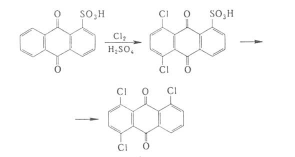

при 95-100 °С. 1,4,5-Трихлорантрахинон получают хлорированием антрахинон-1-сульфокислоты
газообразным С12 в H2SO4 до 5,8-дихлорантрахинон-1-сульфокислоты
с послед. заменой сульфогруппы на хлор таким же способом, каким получают
1-хлорантрахинон:
