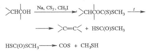

ЧУГАЕВА РЕАКЦИЯ (ксантогеновая р-ция), превращение спиртов в олефины путем пиролиза S-метилксантогенатов, получаемых из этих спиртов:
Для получения S-метилксантогената алкоголят исходного спирта нагревают со смесью CS2 и СН3I. Образовавшийся S-метилксантогенат вьщеляют (кристаллизацией или др. методами) и нагревают (100-250 °С) в течение неск. часов. наиб. легко (уже в момент образования) происходит разложение S-метилксантогенатов третичных спиртов и неск. труднее -вторичных. Применение Чугаева реакции к первичным спиртам ограничено.
Конечные продукты вьщеляют ректификацией, с помощью ГЖХ и др. Многостадийность процесса и разл. степень устойчивости исходных, промежут. и конечных продуктов р-ции обусловливают широкое варьирование выходов целевых продуктов (в большинстве случаев от 10 до 70%).

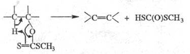

Считается, что разложение S-метилксантогенатов представляет собой процесс цис-элиминирования, протекающий с образованием циклич. переходного состояния с участием атома S группы C = S:
