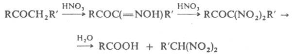

непредельных углеводородов, к-рые могут подвергаться нитрованию. Спирты в условиях Коновалова реакции окисляются гл. обр. в к-ты, из альдегидов могут образовывать гем-динитросоединения. Нитрование кетонов приводит к динитрокетонам или к карбоновым к-там и динитроалканам:
