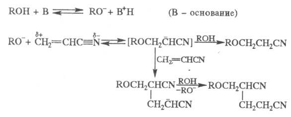

Цианэтилирование- частный случай Михаэля реакции. Цианэтилирование протекает через промежут. образование карбаниона; последний в избытке акрилонитрила способен к присоединению еще одной молекулы нитрила, напр.:
Р-ция с первичными спиртами - экзотермическая, вторичные спирты реагируют труднее первичных, третичные в обычных условиях в р-цию не вступают. Подобно одноатомным спиртам реагируют гликоли и многоатомные спирты, а также этиленциангидрин, оксимы, аминоспирты. Для последних при наличии в аминогруппе свободного атома водорода р-ция идет по атому азота.

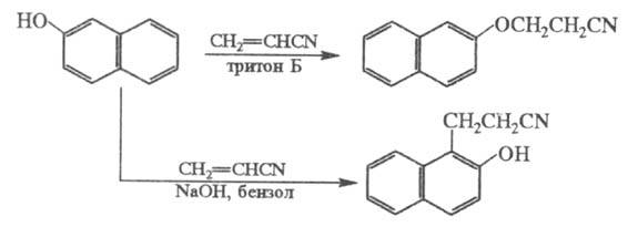

Фенолы цианэтилируются по гидроксильной группе и в ядро, напр.:
Электроотрицат. группы препятствуют р-ции; так, выход продукта цианэтилирования n-хлорфенола менее 10%.
