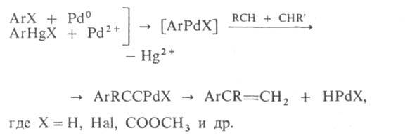

Ароматич. соед. винилируют взаимод. олефинов с аренами, арилгалогенидами или арильными производными металлов (в осн. с арилртутью) в присут. соединения Pd2+ или фосфиновых комплексов Pd°. Механизм р-ций:

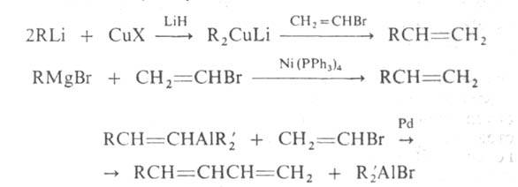

Винилирование металлоорг. соед. винилгалогенидами катализируется переходными металлами: литийорг. соед. - солями одновалентной Си (протекает через образование промежут. комплексов-диалкилкупратов), магний орг. соед. (реактивов Гриньяра)-фосфиновыми комплексами, Ni и Pd, металлоорг. соед., содержащие связь С=С,- комплексами Ni или Pd, напр.:

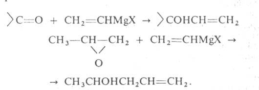

Винилирование карбонильных соед., сложных эфиров и ангидридов к-т,1015-33.jpgэпоксидов проводят с помощью виниллития или винилмагнийгалогенидов (реактивов Нормана), напр.:
