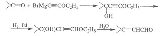

Этинилирование карбонильных соед. этоксиэтинилмагнийбромидом (либо этоксиацетиленидом Li или его тиоаналогом) - первая стадия получения
-непредельных альдегидов, полупродуктов в синтезе каротиноидов (р-ция Аренса-Ван Дорпа):

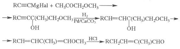

-Непредельные альдегиды образуются также при этинилировании метоксиацетона реактивами Иоцича (р-ция Инхоффена):

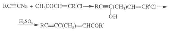

Этинилирование р-хлорвинилметилкетона и его метильного производного ацетиленидом Na приводит к ацетиленовым спиртам, к-рые перегруппировываются в ениновые альдегиды или кетоны -полупродукты для синтеза витамина А (р-ция Джонса-Уидона):

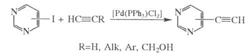

Этинилирование может осуществляться замещением галогена на этинильную группу, напр.:
