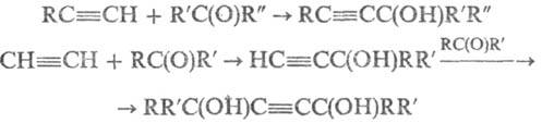

3) Конденсация ацетилена и его монозамещенных гомологов с альдегидами или кетонами (алкинолъный синтез), аминами (аминобутиновый синтез) или a-гидроксиаминами (аминопропиновый синтез) в присут. ацетиленидов Сu, Hg, Ag или Аu. Р-ции осуществляют обычно при повыш. т-ре и давлении до 2 МПа.
Алкинольный синтез:

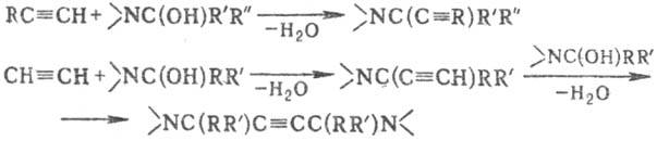

В случае альдегидов (R' = Н) присоединение второй молекулы затрудняется с ростом длины углеводородной цепи. Аминобутиновый синтез:
Аминопропиновый синтез:
Вместо гидроксиаминов в р-цию можно вводить амин (триалкиламин, пиперидин, морфолин и др,) и альдегид (обычно СН2О).

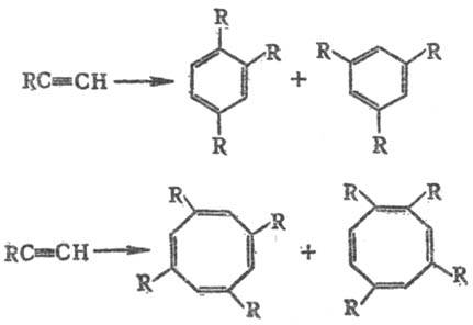

4) Циклоолигомеризация ацетилена и его гомологов с образованием бензола, циклооктатетраена и их производных, а также циклополиолефинов более высокой мол. массы, напр.:
Р-цию осуществляют при 60-120 °С и 1,5-2,5 МПа в орг. р-рителе (бензоле, циклогексане, ТГФ, диоксане, ДМФА и др.), кат.-Ni(CN)2, Ni(SCN)2, никелевые производные b-дикарбонильных соед., комплексы типа Ni(CO3)3(MR3) и Ni(CO)2(MR3)2, где М = P, As и Sb, R = Alk, Аr. Высокую активность при циклотримеризации проявляют монозаме-щенные алкины с R = Alk, Ar, СН=СН2, OR', NR'2, C(O)R', ОН и COOR', мало активны алкины с R = СООН, CN, C(O)NH2. Селективность циклотримеризации зависит от природы катализатора. Циклотримеризацию дизамещенных алкинов можно осуществить в присут. Fe(CO)2, Co2(CO)8 и Hg[Co(CO4)]2. Циклооктатетраен с большим выходом образуется при проведении р-ции в ТГФ в присут. Ni(CN)2. Реппе реакции лежат в основе мн. пром. процессов, в т.ч. крупнотоннажных, позволяющих получать разнообразные хим. в-ва. Они разработаны В. Реппе в 1930-50.
