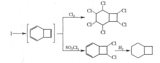

При хлорировании циклооктатетраена при т-ре от -30 до 0 °С образуется гл. обр. 2,3,4,5,7,8-гексахлорбицикло[4.2.0]октан, а при действии SO2C12 - 7,8-дихлорбицикло[4.2.0]окта-2,4-диен; последний при гидрировании превращается в бицикло[4.2.0]октан:
