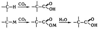

КАРБОКСИЛИРОВАНИЕ, введение карбоксильной группы в молекулу орг. соединения. Осуществляется обычно путем внедрения СО2 по связи С—Н или С—М (с послед. гидролизом):

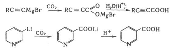

М = Li, Na, Cu, AlR2, MgX и др. Hаиб. легко карбоксилированию подвергаются металлоорг. соед., среди к-рых чаще всего используют производные Li и Mg, напр..

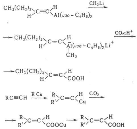

Р-цию проводят под действием газообразного или твердого СО2. Для синтеза нек-рых карбоновых к-т применяют орг. производные Al, Zr, Cu и др., напр.:

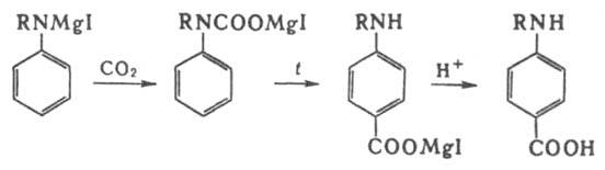

Карбоксилирование магнийпроизводных орг. аминов приводит к n-аминобензойным к-там:
