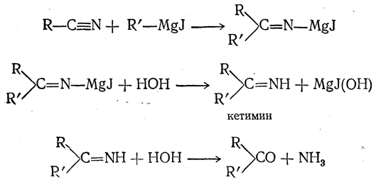

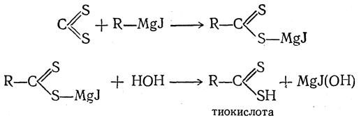

6. Присоединение по кратным связям у атомов серы и азота. Аналогично реакциям с веществами, содержащими карбонильную группу, происходит присоединение к группе >C=S (тиокарбонил), например
а также по месту двойной или тройной связи у атома азота, например:
