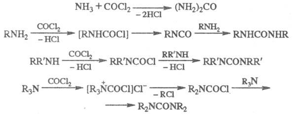

Фосгенирование первичных аминов приводит к изоцианатам, вторичных - к N,N-дизамещенным карбамоилхлоридам (последние м. б. выделены с хорошим выходом), третичных - также к карбамоилхлоридам через промежуточное образование нестабильных катионных комплексов, к-рые при нагр. элиминируют алкилхлорид. При избытке амина во всех случаях образуются замещенные производные мочевины:
Фосгенирование спиртов и фенолов протекает аналогично р-ции с вторичными аминами с образованием хлорформиатов, к-рые при избытке спирта превращаются в соответствующие алкил-карбонаты; р-ция протекает при повышенных т-рах в присут. азотистых оснований:

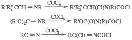

Фосген присоединяется по кратной связи углерод-азот иминов, имидокарбонатов, нитрилов, напр.:

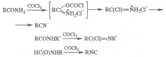

При фосгенировании амидов карбоновых к-т образуются нитрилы, N-мо-нозамещенных амидов - имидогалогениды, N-замещенных формамидов - изонитрилы:

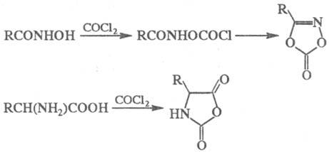

С бифункциональными соед. фосген образует циклич. продукты. Так, гидроксамовые к-ты превращаются в хлорфор-милпроизводные, к-рые далее циклизуются;

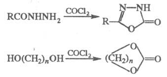

-аминокислоты дают оксазолидин-2,5-дионы (последние используются в пеп-тидном синтезе); гидразиды - 1,3,4-оксадиазолоны; диолы -циклич. карбонаты:
