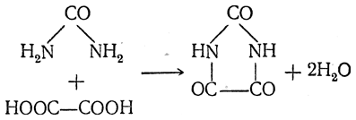

2. Средние циклические уреиды, которые особенно легко получаются в тех случаях, когда может образоваться цикл из пяти или шести атомов, т. е. из кислот с двумя или тремя атомами углерода. Таковы: парабановая кислота, или оксалилмочевина (т. пл. 243° С, с разл.), образующаяся из щавелевой кислоты

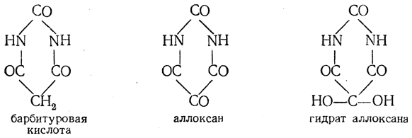

барбитуровая кислота, или малонилмочевина (кристаллы, разлагающиеся, не плавясь), и аллоксан, или мезоксалилмочевина (разлагается около 170° С; существует обычно в виде гидрата):

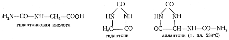

К классу уреидов относят также и производные мочевины, замещенные остатками оксикислот и альдегидокислот. Эти уреиды также могут содержать свободную карбоксильную группу или заключать циклическую группировку амидного характера с циклами из пяти или шести атомов.
Важнейшие уреиды этого типа: гидантоиновая кислота и гидантоин, содержащие остатки гликолевой кислоты, а также аллантоин, содержащий остатки двух молекул мочевины и являющийся производным глиоксиловой кислоты:

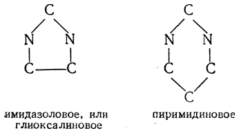

Из сказанного видно, что циклические уреиды могут содержать следующие гетероциклические кольца:

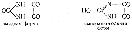

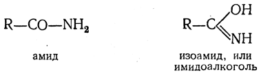

Циклические уреиды дают с основаниями солеобразные соединения. Поэтому, например, циклическая оксалилмочевина называется парабановой кислотой. Образование солей основано на способности этих уреидов реагировать в таутомерных формах. Таутомерия уреидов аналогична таутомерии циановых кислот, а также мочевины и изомочевины и относится к общему типу анидной таутомерии:
Так, для парабановой кислоты возможны следующие таутомерные формы:
В имидоалкогольной форме имеется гидроксил, водородный атом которого может замещаться на металл с образованием солеобразных соединений

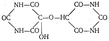

Парабановая кислота может быть получена окислением аллоксана, причем отщепляется углекислота. Восстановлением аллоксана получается аллоксантин

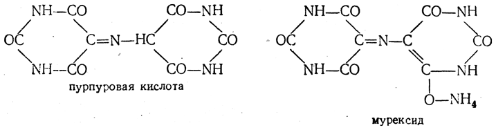

Если обработать его аммиаком, то получится мурексид, великолепная пурпуровая краска, которая является аммонийной солью пурпуровой кислоты, не существующей в свободном виде:

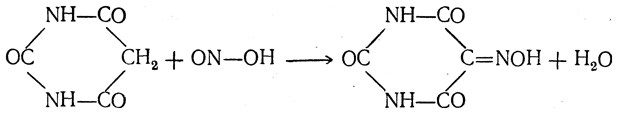

При действии на аллоксан гидроксиламина получается его оксим
называемый виолуровой кислотой. Со щелочами виолуровая кислота образует соли, являющиеся производными разных енольных форм. Эти соли интенсивно окрашены в различные цвета (от желтого до фиолетового), хотя сами кислоты бесцветны. Это явление, названное Ганчем хромоизомерией, до сих пор не получило окончательного объяснения.
Виолуровую кислоту можно получить также действием азотистой кислоты на барбитуровую кислоту
а потому виолуровую кислоту называют также изонитрозобарбитуровой кислотой.

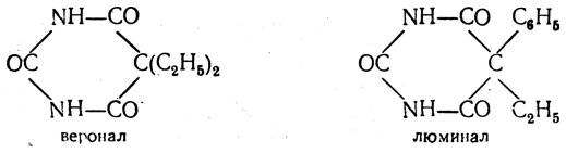

Циклические уреиды двузамещенных малоновых кислот, диэтилбарбитуровая кислота, или веронал, и этилфенилбарбитуровая кислота, или люминал,
являются одними из наиболее распространенных снотворных средств. Веронал образует бесцветные кристаллы, плавящиеся при 101 °С, довольно трудно растворимые в холодной воде; люминал плавится около 175° С. Широко применяется также натриевая соль диэтилбарбитуровой кислоты — мединал, преимущество которого состоит в легкой растворимости.
