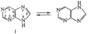

ПУРИН (9H-имидазо [4,5-d] пиримидин), ф-ла I, мол. м. 120,11; бесцв. кристаллы; т. пл. 216-217°С; легко возгоняется в вакууме; хорошо раств. в воде, горячем этаноле, бензоле, толуоле, плохо-в ацетоне, диэтиловом эфире, этилацетате, хлороформе. Устойчив к нагреванию в водных р-рах к-т и щелочей, а также действию окислителей (горячая HNO3 и др.). Пурин амфотерен (рКа 2,39 и 9,93). Образует соли с НС1, HBr, HNO3 (т. пл. 205 °С), пикриновой к-той (т. пл. 208 °С), нек-рыми металлами (по атому водорода имидазольного кольца). С бромом образует неустойчивый комплекс. Для пурина характерна прототропная таутомерия:

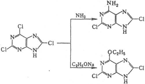

Производные пурина легко вступают в р-ции нуклеоф. замещения, напр.:

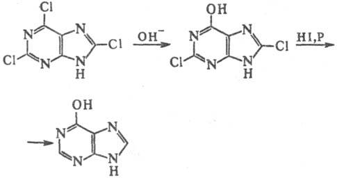

Щелочной гидролиз 2,6,8-трихлорпурина с послед. восстановлением приводит к гипоксантину (бесцв. кристаллы, разлагающиеся при 150 °С; pKa1 1,98, рКа2 8,94, рКа3 12,1):

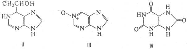

При сплавлении с серой при 245 °С пурин превращ. в 8-мер-каптопурин; под действием света присоединяет этанол с образованием 1,6-дигидро-6-(1-гидроксиэтил) пурина (ф-ла II). Окисление действием Н2О2 в уксусном ангидриде приводит к смеси пурин-1-оксида (III) и пурин-3-оксида. В присут. ксантиноксидазы происходит ферментативное окисление пурина в мочевую к-ту (IV).

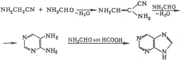

Синтезируют пурин циклизацией 4,5-диаминопиримидина, к-рый, в свою очередь, м. б. получен взаимод. амино-ацетонитрила с формамидом (250 °С):
